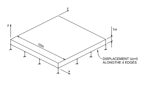

テスト番号VM06単純支持された正方形厚板の最初の12個の固有モードと固有周波数を決定します。

このプレートには、周波数がゼロの3つの剛体モードがあります。垂直方向の拘束は、プレートの中央面ではなく、下端に適用されます。このため、面外と面内の振動モードを明確に分離することはできません。また、完全な3D定式化では、拘束されたエッジによって、解に応力の特異点が導入されます。
